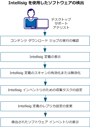

デスクトップ サポート アナリストとして、ターゲット コンピュータ上のソフトウェアを検出して、ターゲット コンピュータ上にソフトウェアのインベントリをインストールできるようにします。
