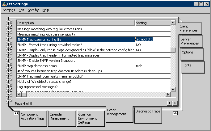

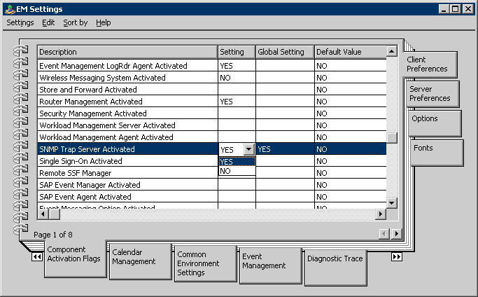

注: SNMP 機能をアセットでインストールしておく必要があります。このアセットは、通常は Windows コンポーネントです。 さらに、CCS イベント管理(または Unicenter NSM)の以下の設定を有効にする必要があります。
![SNMP トラップ サーバの起動を指定する[コンポーネント起動フラグ]タブ](o596038.png)
![SNMP トラップ用の設定ファイルを指定する[イベント管理]タブ](o596039.png)
# CAITCM SNMP traps
*:*:*:*:1.3.6.1.4.1.791.* allow # Enable AM Policy traps
