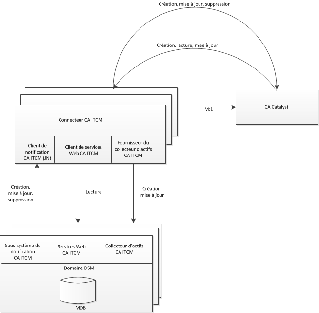

L'intégration du connecteur CA Catalyst suppose un connecteur Client Automation par domaine. Le connecteur de Client Automation se connecte avec le gestionnaire de domaines à l'aide de la fonctionnalité ou des composants Client Automation suivants :
Les services Web de Client Automation sont utilisés pour récupérer des informations sur les éléments de configuration à publier dans le connecteur CA Catalyst.
Les événements concernant les mises à jour des éléments de configuration publiés sont reçus dans le sous-système de notification d'événements de Client Automation.
Le collecteur d'actifs est utilisé durant les opérations d'abonnement à CA Spectrum SA pour les données d'élément de configuration d'ordinateur. Les fichiers du collecteur d'actifs permettent de déplacer les données de création et les données de mise à jour entrantes du connecteur vers la MDB Client Automation.
Le graphique suivant résume l'intégration entre Client Automation et le connecteur CA Catalyst :
