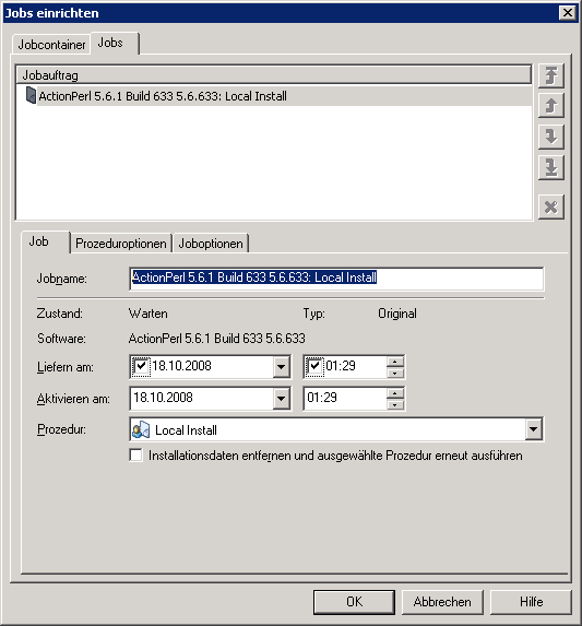

Wenn Sie bei der Einrichtung von Jobs einen Jobcontainer erstellen, wird ein anderes Dialogfeld angezeigt. Wenn Sie einen Job z. B. mit dem Drag-and-Drop-Verfahren einem Computer oder einer Computergruppe hinzufügen und die Option "Jobs planen" auswählen, wird ein Dialogfeld angezeigt, das folgendermaßen aussieht:
Screenshot mit dem Dialogfeld für die Erstellung von Jobcontainern beim Einrichten von Jobs
Es ist möglich, die Lieferungs- und Aktivierungszeiten getrennt zu definieren, wenn Sie die Lieferung der Software und das Bereitstellen von Jobs auf dem Scalability-Server oder den Zielcomputern (bei Computern ohne DTS/NOS) von der eigentlichen Aktivierungszeit des Jobs trennen möchten.
Die Aktivierungszeit steht für die frühestmögliche Aktivierungszeit. Wenn die Lieferung oder Bereitstellung die Aktivierungszeit überschreitet, wird die Aktivierung für die betreffenden Zielcomputer entsprechend zurückgestellt.
Der Lieferungszeitpunkt ist für jeden Job festgelegt. Standardmäßig hat die Lieferungszeit für alle Jobs die gleiche Länge wie die Aktivierungszeit.
Synchronisierte Jobcontainer führen die Lieferung und Aktivierung für jeden verarbeiteten Job durch. Die Lieferung eines Jobs beginnt also nicht, bevor der Job davor erfolgreich abgeschlossen wurde.
