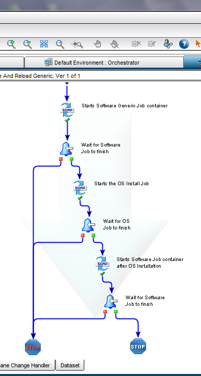

Hinzufügen und Konfigurieren des Warte-Operators
Ein Warte-Operator wartet, bis der Job fertig ist, und führt den Workflow zu verschiedenen Tasks aus, je nachdem, ob der Job erfolgreich war. Sie müssen einen Warte-Operator für den allgemeinen Softwarejobs-Operator manuell hinzufügen.
So fügen Sie den Warte-Operator hinzu
  1. Öffnen Sie den Migrationsvorgang, den Sie geändert haben.
  2. Fügen Sie den Operator "Wait for Job Finish" nach dem generischen Software-Jobcontainer hinzu.
    Der Operator wird mit zwei Standardergebnissen hinzugefügt, Abgeschlossen und Fehlgeschlagen.
  3. Entfernen Sie die Standardergebnisse.
  4. Klicken Sie mit der rechten Maustaste auf den Warte-Operator, und wählen Sie "Anwenderspezifisches Ergebnis" aus.
    Das Dialogfeld "Anwenderspezifischer Port" wird geöffnet.
  5. Geben Sie einen Namen für das Erfolgsergebnis an, und geben Sie Folgendes in das Feld "Ausdruck" ein:
    Process[OpName].JobStatus == "ERFOLG"
  6. Klicken Sie erneut mit der rechten Maustaste auf den Warte-Operator, und wählen Sie "Anwenderspezifisches Ergebnis" aus.
  7. Geben Sie einen Namen für das Fehlerergebnis an, und geben Sie Folgendes in das Feld "Ausdruck" ein:
    Process[OpName].JobStatus == "FEHLER"
  8. Doppelklicken Sie auf den Warte-Operator.
    Die Eigenschaften für den Warte-Operator werden geöffnet.
  9. Geben Sie die folgenden Werte in die Felder im Abschnitt "Wait For Finish" ein:
    MachineUUID: Process.MachineUUID
    Job-ID: Process.genericJobID
    Event-Name: SWDeployJobFinish
  10. Verbinden Sie das Erfolgsergebnis mit dem nächsten gültigen Operator in der Prozessdefinition und das Fehlerergebnis mit der unnormalen Beendigung, wie im folgenden Screenshot angezeigt:
    Screenshot der CA IT PAM-Prozessdefinition mit dem generischen Software-Jobcontainer
    Der Warte-Operator ist nun konfiguriert.

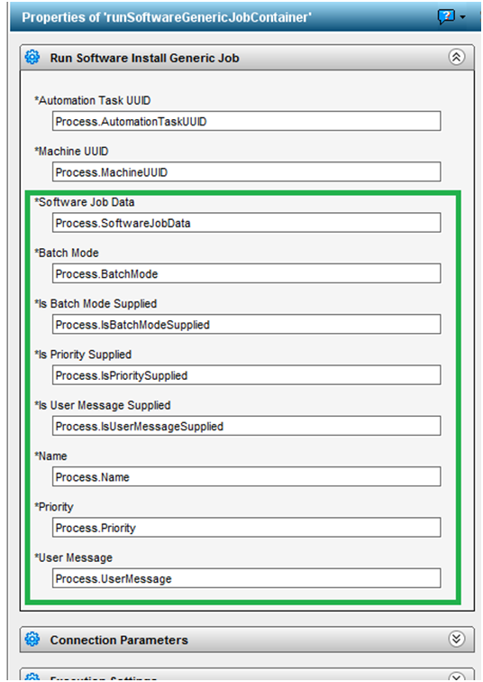

Konfigurieren des Operators "Run Software Install Generic Job"
Sie müssen den Operator "Run Software Install Generic Job" (Generischer Job-Operator zum Ausführen der Softwareinstallation) in CA Process Automation konfigurieren, um Parameterdefinitionen hinzuzufügen, die Client Automation zum Ausführen von Software-Jobs benötigt.
So konfigurieren Sie den generischen Softwarejob-Operator
  1. Öffnen Sie den Prozess, den Sie geändert haben.
  2. Klicken Sie auf die Registerkarte "Datensatz" im unteren Bereich.
  3. Fügen Sie den folgenden Parameter unter "Prozess-Eingabens" im linken Bereich hinzu:
    BatchMode
    Gibt an, ob Sie die Jobs im Batch-Modus ausführen möchten. Wenn "False" (Falsch) festgelegt ist, werden die Jobs im Modus "Keine Verknüpfung" ausgeführt.
    Datentyp: Boolesch
    Mögliche Werte: true (wahr), false (falsch)
    IsBatchModeSupplied
    Gibt "true" (wahr) oder "false" (falsch) an, je nachdem, ob der BatchMode-Parameter angegeben wurde.
    Datentyp: Boolesch
    IsPrioritySupplied
    Gibt "true" (wahr) oder "false" (falsch) an, je nachdem, ob der Priority-Parameter angegeben wurde.
    Datentyp: Boolesch
    Name
    Gibt den Namen des Softwarejobcontainers an.
    Datentyp: Zeichenfolge
    Mögliche Werte: Eine gültige Zeichenfolge
    Priorität
    Legt die Priorität fest, die von 1 (am höchsten) bis zu 10 (am niedrigsten) schwanken kann. Wenn kein Wert angegeben wird, wird der Standardwert "5" verwendet.
    Datentyp: Ganzzahl
    Mögliche Werte: 1 bis 10
    UserMessage
    Gibt die benutzerdefinierte Administratormeldung an.
    SoftwareJobData
    Mögliche Werte: XML-Zeichenfolge mit Softwarejob-Daten
    Hinweis: Kopieren und fügen Sie die Inhalte der XML-Datei ein, die Sie mit den Softwarejob-Datendefinitionen erstellt haben.
    IsUserMessageSupplied
    Datentyp: Boolesch
  4. Fügen Sie den folgenden Parameter unter "Prozessausgabe" im linken Bereich hinzu:
    genericJobID
    Speichert eine generische Job-ID, die der Automatisierungsprozess zurückgibt, nachdem er den Job ausgeführt hat.
    Mögliche Werte: Generische Softwarejob-ID
  5. Klicken Sie mit der rechten Maustaste auf den Operator "Run Software Install Generic Job" (Generischer Job-Operator zum Ausführen der Softwareinstallation), den Sie dem Prozess hinzugefügt haben, und wählen Sie "Eigenschaften" aus.
    Das Dialogfeld "Eigenschaften" für "Run Software Install Generic Job" wird gezeigt.
  6. Geben Sie die Details der Parameter an, die Sie im Datensatz erstellt haben, wie im folgenden Screenshot gezeigt:
    Registerkarte "Eigenschaften" von "Generisch"
  7. Klicken Sie auf den Bereich "Ausführungseinstellungen" im Dialogfeld "Eigenschaften" und dann auf die Verknüpfung "Nachbearbeitungscode".
  8. Geben Sie Folgendes in das Dialogfeld "Nachausführung" ein:
    Process.genericJobID = Process[OpName].swJobID;
    Der Operator "Run Software Install Generic Job" wird mit den Parametern, die für die Ausführung generischer Softwarejobs benötigt werden, konfiguriert.
