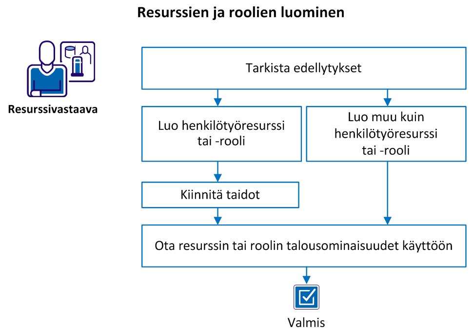

Seuraavassa kuvassa näkyvät resurssien ja roolien luomisen vaiheet.
Resurssivastaavien resurssien ja roolien luominen CA Clarity PPM:ssä
Suorita seuraavat vaiheet:
  1. Tarkista edellytykset.
  2. Luo henkilötyöresurssi tai -rooli tai luo muu kuin henkilötyöresurssi tai -rooli.
  3. Kiinnitä taidot (vain henkilötyö).
  4. Ota resurssin tai roolin talousominaisuudet käyttöön.
