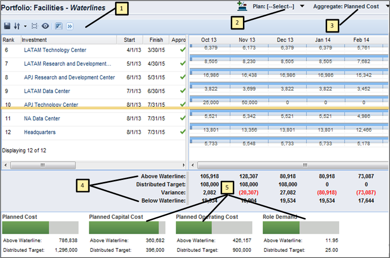

A ilustração a seguir mostra o modo de exibição de Linhas de corte e as ferramentas que permitem exibir as informações do portfólio:
A captura de tela chama os elementos da interface do usuário no modo de exibição de linhas de corte
  1. Barra de ferramentas. Permite definir as regras de classificação de investimento, exibir medidores de restrição na parte inferior do modo de exibição e exibir as agregações na escala de tempo dos investimentos no gráfico de Gantt.
  2. Planejar lista suspensa. Permite que você selecione os planos existentes para o portfólio. O modo de exibição de Linhas de corte muda para corresponder aos dados do plano.
  3. Lista suspensa de restrição de agregação. Permite selecionar a restrição do portfólio que você deseja exibir nas linhas de agregação.
  4. Linhas de agregação. Exiba as agregações na escala de tempo da linha de corte acima, da linha de corte abaixo e dos valores de variação para uma restrição de portfólio selecionada.
  5. Medidores de restrição. Exiba as informações de variação sobre os totais acima e abaixo da linha de corte. Qualquer restrição de coluna que você exibir na lista também é exibida como medidores de restrição.
