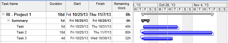

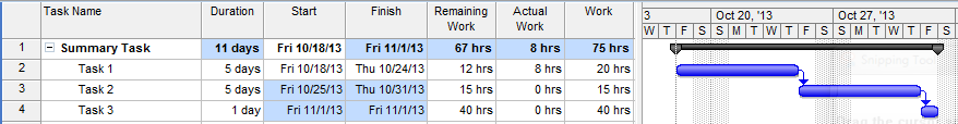

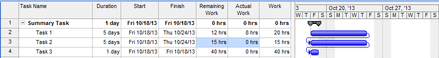

Aktiver for eksempel manuell beregning i Microsoft Project og sett belastningsmønsteret til Ensartet i CA Clarity PPM. Du oppretter så et prosjekt med tre aktiviteter i CA Clarity PPM. Opprett en sammendragsaktivitet og degrader aktiviteter som underordnede under sammendragsaktiviteten. Bruk start-/sluttavhengigheter og identifiser gjenværende arbeid og registrer faktisk arbeid.
Åpne CA Clarity PPM-prosjektet i Microsoft Project. Fordi manuell beregning er aktivert, blir prosjektet ikke beregnet, og resultatene vises som vist i figuren nedenfor:
Trykk på F9 for å beregne prosjektet. Resultatene vises som vist i figuren nedenfor:

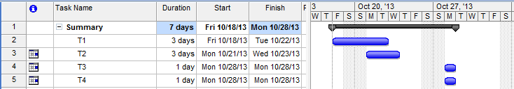

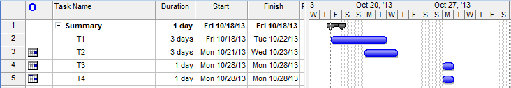

Når du aktiverer manuell beregning, beregnes ikke sammendragsaktivitetsdatoer automatisk.
Aktiver for eksempel manuell beregning i Microsoft Project og sett belastningsmønsteret til Ensartet i CA Clarity PPM. Du oppretter så et prosjekt i CA Clarity PPM med noen aktiviteter uten avhengigheter. Opprett en sammendragsaktivitet og degrader aktiviteter som underordnede under sammendragsaktiviteten. Dra aktivitetene manuelt til Gantt-diagrammet for å gjenspeile kravene til prosjektlederen.
