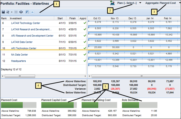

I følgende illustration ses visningen Vandlinjer og de værktøjer, som gør det muligt at få vist de ønskede porteføljeoplysninger:
Skærmbilledet fremhæver UI-elementerne i visningen Vandlinjer
  1. Værktøjslinje. Gør det muligt at definere klassificeringsregler for investering, få vist begrænsningsmålere nederst i visningen og få vist tidsskalerede aggregater for investeringer i Gantt-diagrammet.
  2. Rullelisten Plan. Lader dig vælge eventuelle eksisterende planer for porteføljen. Visningen Vandlinjer ændres, så den svarer til dataene i planen.
  3. Rullelisten Sammenlægningsbegrænsning. Lader dig vælge den porteføljebegrænsning, som du vil have vist i sammenlægningsrækker.
  4. Sammenlægningsrækker. Vise tidsskalerede aggregater af ovenstående vandlinje, under vandlinje, og afvigelsesværdier for en valgt porteføljebegrænsning.
  5. Begrænsningsmålere. Viser afvigelsesoplysninger om de totaler, der er over og under vandlinjen. Eventuelle kolonnebegrænsninger, som vises på listen, vises også som begrænsningsmålere.

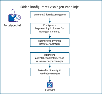

I følgende diagram beskrives det, hvordan en porteføljechef konfigurerer visningen Vandlinje.
I følgende diagram vises opgaveflowet for konfiguration af visningen Vandlinjer
Udfør følgende trin for at konfigurere vandlinjen:
  1. Gennemgå forudsætningerne.
  2. Konfigurer kolonnerne for Begrænsning for visningen Vandlinjer.
  3. Definer og anvend klassificeringsreglerne.
  4. Balancer porteføljeomkostninger og ressourcebegrænsninger.
  5. Bekræft valgene i visningen Vandlinjer.
