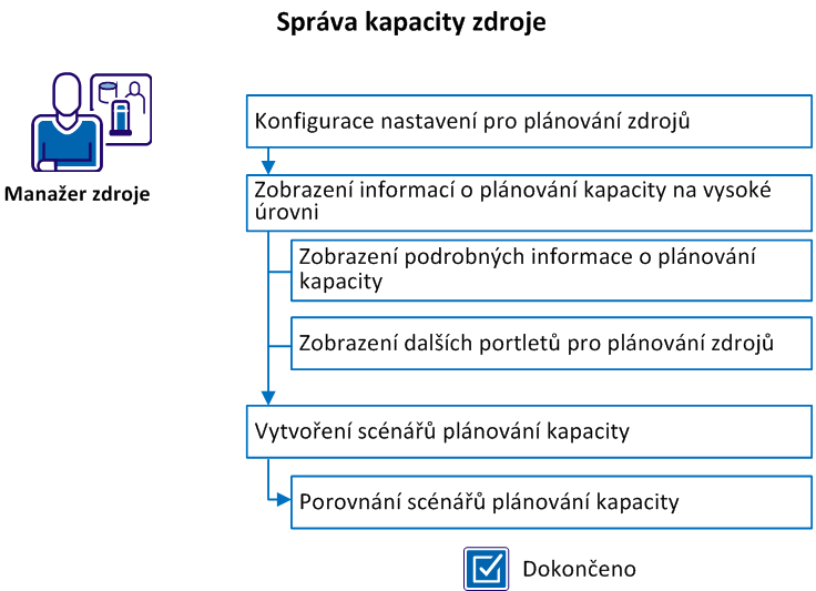

Následující schéma popisuje, jak manažer zdrojů spravuje plánování kapacity.
Postupujte takto:
