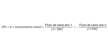

- TIR
Exibe a taxa interna de retorno ou a taxa de desconto usada para atingir VPL zero para um investimento. Use a TIR como um método alternativo para avaliar um investimento sem estimar a taxa de desconto. O CA Clarity PPM calcula a TIR seguindo uma das maneiras abaixo:
- Se o custo e benefício forem definidos nas propriedades de orçamento do investimento, seus valores são distribuídos de forma regular entre as datas de início e término do custo e benefício planejados.
- Se o custo e benefício forem definidos no plano financeiro detalhado, a TIR é baseada no plano de custo detalhado e seu plano de benefícios associado.
- Caso não haja fluxo de caixa suficiente para tornar o investimento lucrativo, a TIR será um valor negativo.
- Caso não exista um fluxo de caixa, positivo ou negativo, a TIR ficará em branco.
Essa métrica é calculada usando a seguinte fórmula:
Em que:
- O investimento inicial é o custo estabelecido no início do investimento. Pode-se definir esse valor usando o campo Investimento inicial, na página Propriedades do orçamento, em um investimento.
- n representa a quantidade de períodos disponíveis no fluxo de caixa.
- O fluxo de caixa começa com o primeiro período fiscal do plano de custo ou associado ao plano de benefícios, mesmo que anterior, e termina com o último período fiscal do plano de custo ou associado ao plano de benefícios, mesmo que terminar posteriormente. O fluxo de caixa para cada período fiscal corresponde ao benefício projetado menos o custo disponível para o período. Se o benefício ou custo não estiverem disponíveis para um determinado período fiscal, zero é usado.
