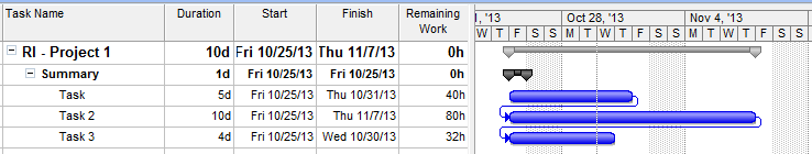

Na przykład włącz obliczanie ręczne w programie Microsoft Project i ustaw w programie CA Clarity PPM wartość wzorca obciążenia na Jednolite. Następnie w programie CA Clarity PPM utwórz projekt z trzema zadaniami. Utwórz zadanie podsumowujące i umieść zadania jako elementy podrzędne poniżej zadania podsumowującego. Zastosuj zależności Koniec/Początek, zidentyfikuj pozostałą pracę i zapisz rzeczywistą pracę.
Otwórz projekt programu CA Clarity PPM w programie Microsoft Project. Ponieważ jest włączone obliczanie ręczne, projekt nie jest obliczany i wyniki wyglądają tak, jak na poniższej ilustracji:

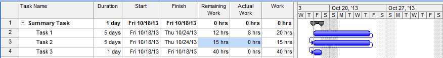

Naciśnij klawisz F9, aby obliczyć projekt. Wynik tej czynności będzie wyglądał tak, jak na poniższej ilustracji:

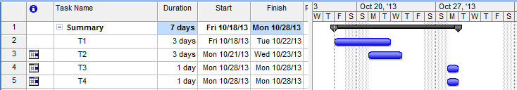

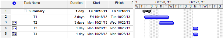

Na przykład włącz obliczanie ręczne w programie Microsoft Project i ustaw w programie CA Clarity PPM wartość wzorca obciążenia na Jednolite. Następnie w programie CA Clarity PPM utwórz projekt z kilkoma zadaniami bez zależności. Utwórz zadanie podsumowujące i umieść zadania jako elementy podrzędne poniżej zadania podsumowującego. Przeciągnij zadania ręcznie na wykres Gantta, tak aby spełnić wymagania kierownika projektu.
