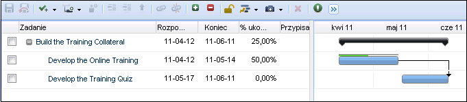

Struktura podziału pracy (SPP) to hierarchiczna lista zadań, pokazująca relacje między nimi. Struktura podziału pracy jest wyświetlana w widoku wykresu Gantta obok samego wykresu Gantta. Struktura SPP umożliwia tworzenie i organizowanie zadań oraz przeglądanie wykorzystania zasobów według przydziałów zadań. W widoku wykresu Gantta wyświetlane są zadania podsumowujące, kamienie milowe i zadania szczegółowe.
Wszystkie nowo tworzone zadania są dodawane na tym samym poziomie struktury SPP. Następnie można grupować zadania szczegółowe, podporządkowując je zadaniom podsumowującym. W strukturze SPP można utworzyć nieograniczoną liczbę poziomów hierarchii. Listę można filtrować, aby wyświetlać pożądane zadania na podstawie prostych lub złożonych kryteriów filtrowania.
Zadania są wyświetlane w widoku wykresu Gantta w kolejności ich tworzenia. Relacje między zadaniami określa ich kolejność i poziom. Zadanie znajdujące się nad zadaniem szczegółowym może być zadaniem podsumowującym lub zadaniem drugiego, trzeciego bądź czwartego poziomu względem zadania powyżej.
Przykład: Budowanie struktury podziału pracy
Tworzone będzie zadanie podsumowujące o nazwie Budowanie materiałów szkoleniowych, zawierające dwa zadania szczegółowe: Opracowanie szkolenia online oraz Opracowanie testu do szkolenia. Należy utworzyć te trzy zadania, a następnie określić zadania szczegółowe jako podrzędne względem zadania podsumowującego.
