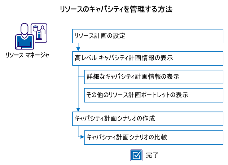

以下の図では、リソース マネージャがどのようにキャパシティを管理するかについて説明しています。
以下の手順に従います。
  1. リソース計画の設定
  2. 高レベル キャパシティ計画情報の表示
    1. 詳細なキャパシティ計画情報の表示
    2. その他のリソース計画ポートレットの表示
  3. キャパシティ計画シナリオを作成する
    1. キャパシティ計画シナリオの比較
