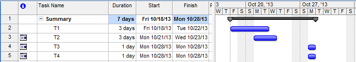

例: 自動計算されない要約タスク
手動計算を有効にすると、要約タスク日は自動的に計算されません。
たとえば、Microsoft Project で手動計算を有効にし、CA Clarity PPM で実施期間設定方法を指定時間均等に設定します。 その後、CA Clarity PPM で依存関係のないいくつかのタスクでプロジェクトを作成します。 要約タスクを作成し、要約タスク下の子としてタスクを降格します。 プロジェクト マネージャの要件を反映するために、ガント図上でタスクを手動でドラッグします。
Microsoft Project で CA Clarity PPM プロジェクトを開きます。 手動計算が有効であるので、プロジェクトは計算されず、結果は以下の図に示されているように表示されます。
プロジェクトを計算するには、F9 を押します。 結果は以下の図に示されているように表示されます。
