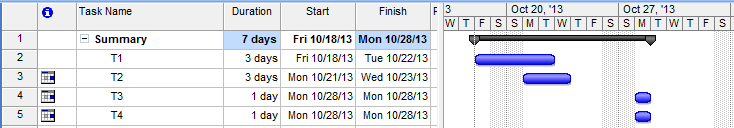

Tryk på F9 eller brug knappen Beregning nøvendig i Microsoft Project for at beregne projektet. Microsoft Project beregner planen, og de akkumulerede værdier for alle opgaverne vises. Derudover vises opgaven også på Gannt-diagrammet baseret på afhængigheder for slut/start.
Eksempel: opgaverne forbliver stationære på Gantt-diagrammet.
Når du aktiverer manuel beregning, forbliver opgaverne stationære på Gannt-diagrammet, og timer akkumuleres ikke til opsummeringsopgaven eller projektniveauet.

Tryk på F9 for at beregne projektet. Resultaterne vises som vist i følgende figur:
