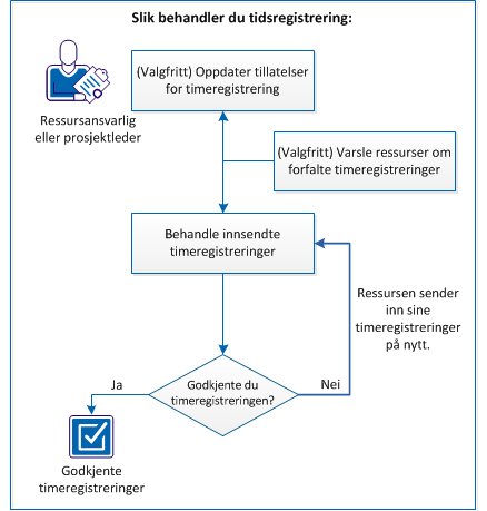

Slik behandler du tidsregistrering:
Som ressursansvarlig bruker du produktet til timeregistrering for medarbeiderressursene som rapporterer til deg.
Som prosjektansvarlig bruker du produktet til timeregistrering for prosjektaktiviteter.

Følgende prosess beskriver hvordan en ressursansvarlig eller prosjektleder behandler timeregistreringen for direkte underordnede:
Administrasjonsprosess for tidsregistrering
Følg denne fremgangsmåten for å behandle timeregistrering:
  1. (Valgfritt) Oppdater tillatelser for timeregistrering for å endre aktivitetene og prosjektene som ressurser kan rapportere tid for.
  2. (Valgfritt) Varsle ressurser om forfalte timeregistreringer når en ressurs ikke overholder tidsfristen for å sende inn en timeregistrering.
  3. Behandle innsendte timeregistreringer
