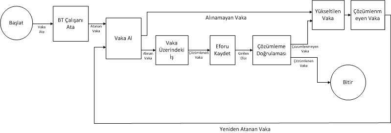

Vaka Atama süreci aşağıdaki adımlardan oluşur:
Süreçte yer alan adımları gösteren Vakaları Atama Süreç Akışı şeması.
BT Çalışanı Ata
Bu adım, vaka günlüğe ilk kez kaydedilirken tetiklenir. Bu adımda, Vaka Ata işini başlatması ve iş bittiğinde bu adımı tamamlandı olarak işaretlemesi için CA Clarity PPM tetiklenir. Bu adımda, atandığı vakayı görüntülemesi için BT çalışanına eylem öğesi gönderilir. Bu adım tamamlandıktan sonra Vaka Al adımı başlar.
Vaka Al
Bu adım, BT Çalışanı Ata veya Çözümlenmeyen Vaka adımı tamamlandığında tetiklenir. Bu adımda yeni atanan vakayı incelemesi ve kabul etmesi için BT çalışanına bir eylem öğesi gönderilir. Eylem öğesini incelemesi sırasında BT çalışanı atamayı kabul veya reddedebilir. Atama reddedilirse, Yükseltilen Vaka adımı başlar. Atama kabul edilirse, Vaka Üzerindeki İş adımı başlar.
Vaka Üzerindeki İş
Bu adım Vaka Al adımı tamamlandığında tetiklenir. Bu adımda yeni atama üzerinde çalışacak BT çalışanına bir eylem öğesi gönderilir. Ardından BT çalışanı vaka üzerinde çalışır ve eylem öğesini tamamlandı olarak işaretler. Tamamlandı olarak işaretlendikten sonra Eforu Kaydet adımı başlar.
Eforu Kaydet
Bu adım Vaka Üzerindeki İş adımı tamamlandığında tetiklenir. Bu adımda vakada harcanan eforu kaydedecek BT çalışanına bir eylem öğesi gönderilir. Ardından BT çalışanının eforu kaydetmesi ve eylem öğesini tamamlandı olarak işaretlemesi gerekir. Tamamlandı olarak işaretlendikten sonra Çözümleme Doğrulaması adımı başlar.
Bu adım Eforu Kaydet adımı tamamlandığında tetiklenir. Bu adımda vakanın yeterli şekilde çözümlendiğini doğrulaması ve onaylaması için istek sahibine bir eylem öğesi gönderilir. İstek sahibi eylem öğesini incelemesi sırasında çözümü onaylayabilir veya reddedebilir. Çözüm onaylanırsa süreç sona erer. Çözüm reddedilirse, Yükseltilen Vaka adımı başlar.
Yükseltilen Vaka
Vaka Al veya Çözümleme Doğrulaması adımı tamamlandığında bu adım tetiklenir. Bu adım, vaka durumunu Yükseltildi olarak değiştirir. Bu adım tamamlandıktan sonra Çözümlenmeyen Vaka adımı başlar.
Çözümlenmeyen Vaka
Yükseltilen Vaka adımı tamamlandığında bu adım tetiklenir. Bu adımda BT yöneticisine vakayı incelemesi ve yeniden ataması için vakanın çözümlenmediğini belirten bir bildirim gönderilir. BT yöneticisi eylem öğesini tamamlandı olarak işaretlediğinde Vaka Al adımı başlar.
