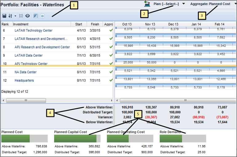

Na poniższej ilustracji przedstawiono widok Linie brzegowe oraz narzędzia umożliwiające wyświetlanie żądanych informacji o portfelu:
Zrzut ekranu z objaśnieniami elementów interfejsu użytkownika w widoku Linie brzegowe
  1. Pasek narzędzi. Umożliwia definiowanie reguł klasyfikacji inwestycji, wyświetlanie wskaźników ograniczeń w dolnej części widoku, a także wyświetlanie zagregowanych wartości ze skalą czasu na wykresie Gantta.
  2. Menu rozwijane Plan. Umożliwia wybieranie istniejących planów dotyczących portfela. Widok Linie brzegowe dostosowuje się zgodnie ze zmianami danych w planie.
  3. Menu rozwijane ograniczeń agregacji. Umożliwia wybór ograniczenia portfela, które ma być wyświetlane w wierszach agregacji.
  4. Wiersze agregacji. Służą do wyświetlania zagregowanych wartości ze skalą czasu powyżej i poniżej linii brzegowej oraz wartości odchylenia wybranego ograniczenia portfela.
  5. Wskaźniki ograniczeń. Służą do wyświetlania informacji o odchyleniach sum powyżej i poniżej linii brzegowej. Wszelkie ograniczenia kolumn wyświetlane na liście są także wyświetlane jako wskaźniki ograniczeń.

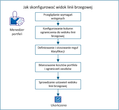

Na poniższym diagramie przedstawiono sposób konfigurowania przez menedżera portfela widoku linii brzegowej.
Poniższy diagram przedstawia przebieg zadań konfiguracji widoku Linie brzegowe
Aby skonfigurować widok linii brzegowej, wykonaj następujące czynności:
  1. Przejrzyj wymagania wstępne.
  2. Skonfiguruj kolumny ograniczenia do widoku linii brzegowej.
  3. Zdefiniuj i zastosuj reguły klasyfikacji.
  4. Bilansowanie kosztów portfela i ograniczeń zasobów.
  5. Sprawdź ustawienia widoku linii brzegowej.
