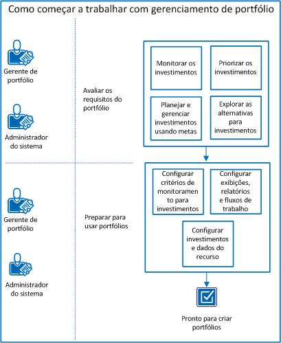

O diagrama a seguir descreve como um administrador do sistema ou um gerente de portfólio começa o gerenciamento de portfólio.
Para começar a trabalhar com o gerenciamento de portfólio, siga estas etapas:
- Avaliar os requisitos do portfólio:
- Preparar para usar portfólios:
