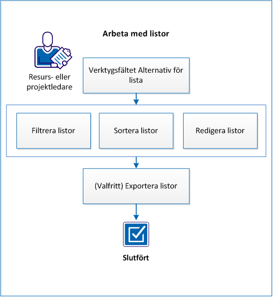

Arbeta med listor
Som programanvändare använder du CA Clarity PPM för att arbeta med listor som är relaterade till dina projekt. Listor kan bli mycket långa, så du kan filtrera listan för att endast visa de du vill, sortera listan för att se objekt i valfri ordning, redigera listorna för att uppdatera och korrigera information, och exportera listorna för att visa och arbeta med dem i Excel.
Följande process beskriver hur en programanvändare arbetar med listor och filter:
Använda
Följ dessa steg:
  1. Verktygsfältet Alternativ för lista.
  2. Filtrera listor.
  3. Sortera listor.
  4. Redigera listor.
  5. Exportera listor.
