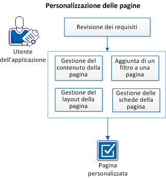

Il diagramma seguente descrive la modalità di personalizzazione delle pagine da parte di un utente dell'applicazione:
Personalizzazione delle pagine
Per personalizzare le pagine, attenersi alla seguente procedura:
  1. Revisione dei requisiti
  2. Gestione del contenuto delle pagine
  3. Aggiunta di un filtro a una pagina
  4. Gestione del layout delle pagine
  5. Gestione delle schede delle pagine
