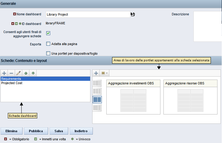

Aprire la pagina dei dettagli del dashboard per completare il layout di dashboard. La pagina dei dettagli consente di:
Per aprire la pagina dei dettagli, fare clic su Pagina iniziale nel menu Personale, quindi selezionare il nome del dashboard dall'elenco visualizzato.
La seguente immagine mostra la pagina dei dettagli di un dashboard a due schede. Nella sezione Contenuto e layout, la scheda Requisiti viene evidenziata sulla sinistra e le portlet vengono aggiunte alla scheda presente sulla destra. Le barre degli strumenti per l'utilizzo delle schede e delle portlet vengono visualizzate al di sotto delle aree di lavoro. Posizionare il puntatore del mouse su un'icona della barra degli strumenti per visualizzarne la descrizione.
La sezione Contenuto e layout del dashboard mostra le portlet della scheda

Questa procedura consente di aggiungere schede e portlet a un dashboard. Per realizzare questa procedura, il dashboard e la portlet devono essere stati creati precedentemente.
Nota: per aggiungere schede al dashboard, è necessario specificare il tipo di dashboard come Pagina con schede al momento della sua creazione. Se questa opzione non è stata selezionata, non sarà possibile aggiungere schede.
Utilizzare la sezione Schede\: Contenuto e layout per gestire le schede del dashboard. L'elenco riportato di seguito descrive la funzione delle icone utilizzate in questa sezione:

    Viene visualizzata la pagina dei dettagli del dashboard.
  3. Nella sezione Contenuto e layout, posizionare il cursore sulla portlet e selezionare Modifica.
    Viene visualizzata la pagina delle proprietà.
  4. Modificare la portlet e salvare le modifiche.

Se il dashboard creato da un altro utente viene condiviso, è possibile personalizzare tale dashboard. Tali modifiche non possono essere visualizzate dagli utenti che visualizzano il dashboard sul proprio computer. Se l'autore del dashboard apporta modifiche al dashboard e le pubblica, le modifiche personali apportate verranno sovrascritte.
È possibile personalizzare i seguenti elementi:
Procedere come descritto di seguito:
  1. Aprire la pagina iniziale, selezionare Personale e fare clic su Dashboard.
    Viene visualizzata la pagina di elenco dei dashboard.
  2. Selezionare un dashboard dall'elenco.
    Viene visualizzato il dashboard desiderato.
  3. Aprire il menu Azioni, selezionare Visualizza dashboard e fare clic su Personalizza.
    Viene visualizzata la pagina Contenuto.
  4. Selezionare il menu appropriato e modificare il dashboard.
  5. Salvare le modifiche.
