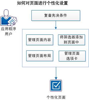

下图说明了应用程序用户如何对页面进行个性化设置:
如何对页面进行个性化设置
要对页面进行个性化设置,请执行以下步骤:
  1. 复查先决条件
  2. 管理页面内容
  3. 将筛选器添加到页面中
  4. 管理页面布局
  5. 管理页面选项卡
