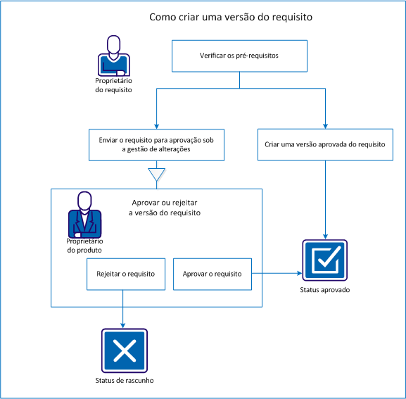

O diagrama a seguir descreve como o proprietário de um requisito cria uma versão do requisito.
