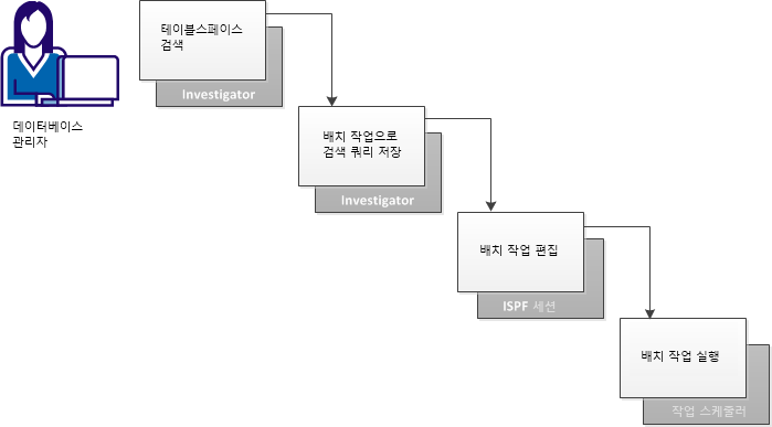

다음 그림에서는 DBA가 작업을 생성 및 실행하여 테이블스페이스 크기를 모니터링하는 방법을 보여 줍니다.
이 다이어그램은 Investigator를 사용하여 테이블스페이스를 검색하고 쿼리를 배치 작업으로 저장하여 보고서를 생성하는 배치 작업을 만들고, 이 작업을 ISPF 세션에서 편집한 다음 정기적 실행을 위해 스케줄러에 추가하는 작업흐름을 보여 줍니다.
