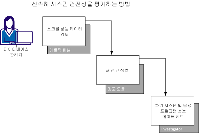

매일 아침 DBA는 시스템을 빠르게 조사하여 알려진 문제와 하위 시스템의 일반적인 상태를 확인하는 것으로 하루를 시작할 수 있습니다. 다음 다이어그램 및 텍스트는 시스템 상태를 식별하는 단계를 보여 줍니다.
DBA가 CA Chorus에 로그인하여 다음 단계를 완료합니다.
- "Metrics"(메트릭) 패널에서 데이터를 스크롤하며 검토합니다.
- 중요한 문제의 경우 DBA는 스크롤 기능을 중지한 다음 아래쪽 화살표를 클릭하여 표시 크기를 늘리고 메트릭에 대한 세부 정보를 표시합니다.
- 필요한 경우 DBA는 상황을 보다 명확히 파악하기 위해 Investigator를 실행할 수 있습니다.
- "Alerts"(경고) 모듈을 열어 문제를 확인합니다.
중요한 문제의 경우 DBA는 근본적인 원인 분석을 시작하기 위해 Investigator를 실행합니다. Investigator는 "Alerts"(경고) 모듈에서 제공하는 정보를 기반으로 적절한 위치에서 열립니다. 예를 들어 경고가 버퍼 풀의 임계값을 기반으로 하는 경우 버퍼 풀 개체 데이터가 표시됩니다.
- Investigator 모듈을 대시보드에 추가하고, "Start New Investigation"(새 조사 시작)을 클릭하고 해당 하위 시스템으로 드릴다운합니다.
- "Subsystem Performance"(하위 시스템 성능) 폴더에서 "Overview Snapshot"(개요 스냅숏)을 선택합니다 이 폴더에서는 DB2 하위 시스템 상태를 한눈에 확인할 수 있도록 하위 시스템의 실시간 시스템 상태 개요를 제공합니다.
- "Application Performance"(응용 프로그램 성능) 폴더에서 원하는 성능 항목을 선택합니다. 여기서 중요한 응용 프로그램(플랜, 패키지 등)을 강조 표시하고 "Actions"(작업) 창에서 "Details"(자세히) 옵션을 선택합니다. DBA는 이러한 세부 정보를 검토하여 문제가 되는 모든 작업을 식별할 수 있습니다.
이와 같은 방식으로 하루를 시작함으로써 DBA는 빠르게 시스템 상태를 확인합니다. 이러한 조사 결과에 따라 DBA는 그 날의 첫 번째 업무(문제 해결, 성능 조정 등)를 수행하게 됩니다.
