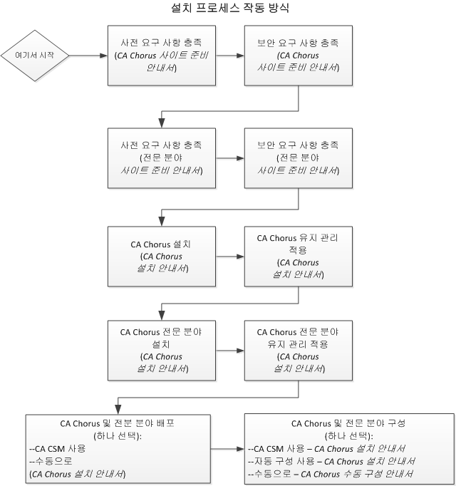

이 안내서에는 시스템 프로그래머 및 보안 관리자가 설치 안내서에 설명된 설치, 배포 및 구성 작업을 시작하기 전에 완료할 수 있는 작업이 자세히 설명되어 있습니다. 다음 다이어그램에는 CA Chorus와 전문 분야의 설치, 배포 및 구성 프로세스에 대한 개략적인 개요와 사용할 안내서가 나와 있습니다.
중요! CA Chorus 및 전문 분야는 CA Chorus Software Manager를 사용하여 설치해야 합니다.
참고: 전문 분야 사이트 준비 안내서의 작업을 나타내는 상자의 경우 설치하는 각 전문 분야마다 해당 단계를 반복해야 합니다.
CA Chorus 및 전문 분야를 설치, 배포 및 구성하려면 다음 단계를 완료하십시오.
  1. CA Chorus 사이트 준비 안내서에 설명된 대로 소프트웨어, 시스템 포트 및 기타 사전 요구 사항을 충족합니다.
  2. CA Chorus 사이트 준비 안내서에 설명된 대로 보안 요구 사항을 충족합니다.
  3. 해당 전문 분야의 사이트 준비 안내서 설명된 대로 소프트웨어, 시스템 포트 및 기타 사전 요구 사항을 충족합니다. 설치하는 각 전문 분야에 대해 이 단계를 반복합니다.
  4. 해당 전문 분야의 사이트 준비 안내서 설명된 대로 보안 요구 사항을 충족합니다. 설치하는 각 전문 분야에 대해 이 단계를 반복합니다.
  5. CA Chorus 설치 안내서에 설명된 대로 CA CSM을 사용하여 CA Chorus 및 해당 전문 분야를 설치합니다. 이 단계에는 CA Chorus 소프트웨어를 취득(z/OS 시스템으로 전송)하여 SMP/E를 통해 설치하는 작업이 포함되어 있습니다. 설치 프로세스를 통해 CSI 환경이 생성되고 RECEIVE, APPLY 및 ACCEPT SMP/E 단계가 실행됩니다. 소프트웨어가 적절하게 조정되지 않은 상태입니다.
  6. CA CSM 또는 수작업을 통해 CA Chorus 및 전문 분야를 배포합니다. 두 방법 모두 CA Chorus 설치 안내서에 자세히 설명되어 있습니다.
    이 단계를 수행하면 대상 라이브러리가 다른 시스템 또는 LPAR에 복사됩니다.
    중요! CA CSM에서 배포하는 경우 CA Chorus 및 전문 분야를 동시에 배포해야 합니다. 예를 들어 CA Chorus, DBA 및 Security를 설치한 후 CA Chorus 및 DBA만 배포하는 것은 지원되지 않습니다.
    중요! CA CSM Software Configuration Service를 사용하려면 CA CSM을 배포해야 합니다.
  7. CA Chorus 및 전문 분야를 구성합니다. 이 단계에서 사용자 지정된 로드 모듈을 생성하고 CA Chorus 소프트웨어를 실행 가능한 상태로 만듭니다. 다음 방법 중 하나를 사용하여 제품을 구성합니다.
    참고: 가장 효율적인 방법인 처음 두 옵션 중 하나를 사용하여 제품을 구성하는 것이 좋습니다.
    CA CSM
    이 방법을 사용하면 마법사 기반 CA CSM 도구를 사용하여 제품을 구성할 수 있습니다.
    이 방법에 대한 CA Chorus 및 전문 분야 단계는 설치 안내서에 수록되어 있습니다.
    자동화된 구성
    이 방법을 사용하여 하나의 배치 작업(ETJICUST) 및 하나의 구성 파일을 편집할 수 있습니다. 그러면 Java 프로그램에 의해 변경 내용이 해당 멤버에 전파됩니다. 그리고 각 작업은 사용자가 수동으로 제출합니다. 이 옵션의 경우 플랫폼과 전문 분야를 동시에 구성하는 것이 좋습니다.
    수작업
    이 방법을 사용하여 각 구성 작업을 수동으로 편집하고 실행할 수 있습니다.
    이 방법의 경우 Manual Configuration Guide(수동 구성 안내서)를 참조하여 CA Chorus 및 전문 분야를 구성합니다.
