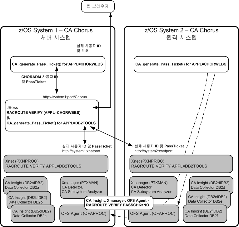

다음 다이어그램에는 왼쪽에 CA Chorus 서버 시스템이, 오른쪽에 CA Chorus 원격 시스템이 표시되어 있습니다. 다이어그램에서 흰색 상자는 서버 시스템에 대해서만 필요한 구성 단계를 나타냅니다. 흐린 회색 상자는 CA Chorus 서버 및 원격 시스템에 대해 필요한 구성 단계를 나타냅니다. 이러한 흐린 회색 영역은 CA Chorus에 필요한 CA Technologies 백엔드 제품의 구성을 나타냅니다. 각 영역은 공용 구성 요소 이름을 포함하며, STC JCL 이름은 괄호로 묶여 있습니다.
최초 CA Chorus 설치는 일반적으로 완전한 CA Chorus 서버 시스템을 포함합니다. CA Chorus 서버 시스템은 웹 서버(흰색 상자) 및 다이어그램의 왼쪽에 표시된 제품(회색 상자)을 포함합니다. CA Chorus 서버 시스템에 대한 보안 설정은 추가 원격 시스템에 대해 필요한 정의의 일부를 포함합니다.
이 다이어그램에서는 CA Mainframe Chorus 서버 및 원격 시스템에서 CHORWEBS 및 DB2TOOLS에 대한 PassTicket 구성 요구 사항을 보여 줍니다.
