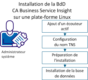

Procédure d'installation de la base de données CA Business Service Insight sur une plate-forme Linux
En tant qu'administrateur système, vous êtes responsable de la préparation d'une base de données pour CA Business Service Insight. Ce scénario décrit une configuration de serveur Oracle standard. Pour des configurations spécifiques, telles que RAC, ce scénario fournit un exemple. Pour plus d'informations, consultez la documentation Oracle ou contactez Oracle pour obtenir de l'aide.
Le scénario suivant vous orientera dans le processus :
Illustre les étapes d'installation de la base de données sur une plate-forme Linux.
  1. Ajout d'un écouteur actif
  2. Configuration du nom TNS
  3. Préparation de l'installation
  4. Installation de la base de données
