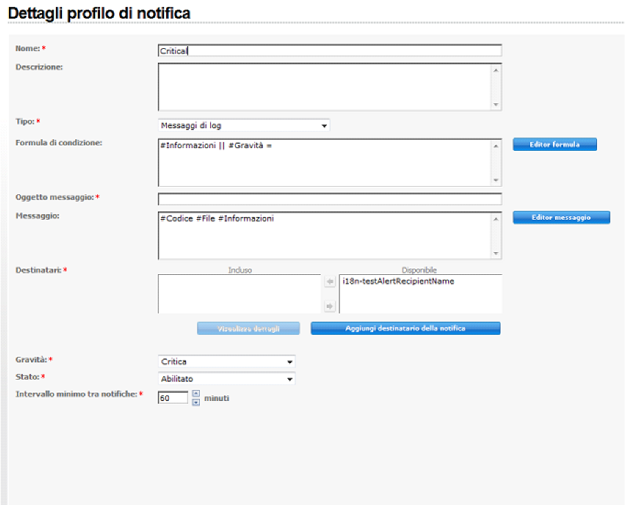

Di seguito è riportata la finestra Dettagli profilo di notifica, che visualizza la configurazione di un profilo di notifica personalizzato che fa riferimento a un tipo di evento personalizzato degli eventi aperti con ticket dell'assistenza tecnica. Se il criterio corrisponde, viene inviata una notifica critica al coordinatore dell'assistenza tecnica per assicurarsi che il ticket venga gestito in modo efficiente. Può essere utile nelle situazioni in cui un'applicazione è sotto osservazione alcune volte e richiede un livello di cura molto particolare.
Pagina Dettagli profilo di notifica
