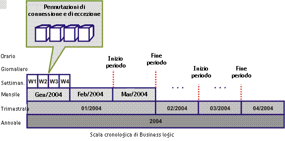

Per fornire la caratteristica funzionale di drill-down in cui l'utente può eseguire il drill-down in un risultato mensile per vedere il risultato giornaliero, la metrica deve avere una definizione di altre unità di tempo in cui deve essere calcolata. Le unità di tempo definite nella sezione Dettagli generali della metrica nella scheda Granularità.
Per ogni unità di tempo definita nella scheda Granularità della metrica e per il periodo di riferimento, viene eseguita una nuova istanza di business logic dal motore. Ciascuna di tali istanze esegue lo stesso codice di business logic, ma OnPeriodStart e OnPeriodEnd verranno avviati in modo diverso per ciascuna istanza. Ogni istanza giornaliera verrà attivata all'inizio del giorno e alla fine del giorno. Ogni unità di tempo verrà attivata in base all'inizio dell'unità di tempo e ai punti di fine.

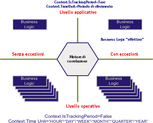

Tutte le istanze di business logic vengono eseguite per generare il risultato di unità di tempo pertinente. Inoltre, ogni periodo deve avere un risultato che prenda in considerazione eventuali eccezioni. Qualsiasi periodo che non ne tiene conto, se le eccezioni sono definite, deve consentire all'utente di scegliere se visualizzare il risultato del livello di servizio con o senza le eccezioni prese in considerazione. A causa di questo requisito, ciascuna metrica potrebbe avere quattordici agenti (istanze) eseguiti dal motore, due agenti per i risultati di business e dodici per i sei ulteriori periodi operativi.

L'attributo TimeUnit dell'oggetto Contesto (ad esempio, context.TimeUnit nella business logic) restituisce l'unità di tempo dell'agente attualmente in esecuzione, in cui i possibili valori restituiti sono: HOUR, DAY, WEEK, MONTH, QUARTER, YEAR.
Ad esempio, per ogni agente giornaliero Context.TimeUnit restituirà "DAY".
L'attributo IsTrackingPeriod dell'oggetto Contesto restituisce true per l'agente che calcola l'unità di tempo del periodo di riferimento. È importante notare inoltre che gli agenti visualizzati nella scheda Granularità delle metriche si aggiungono all'agente del periodo di riferimento della metrica. Pertanto, anche per una metrica con un periodo di riferimento mensile è possibile disattivare l'agente mensile e verrà comunque calcolato il livello di servizio mensile, ma solo come risultato di business (risultati non operativi).

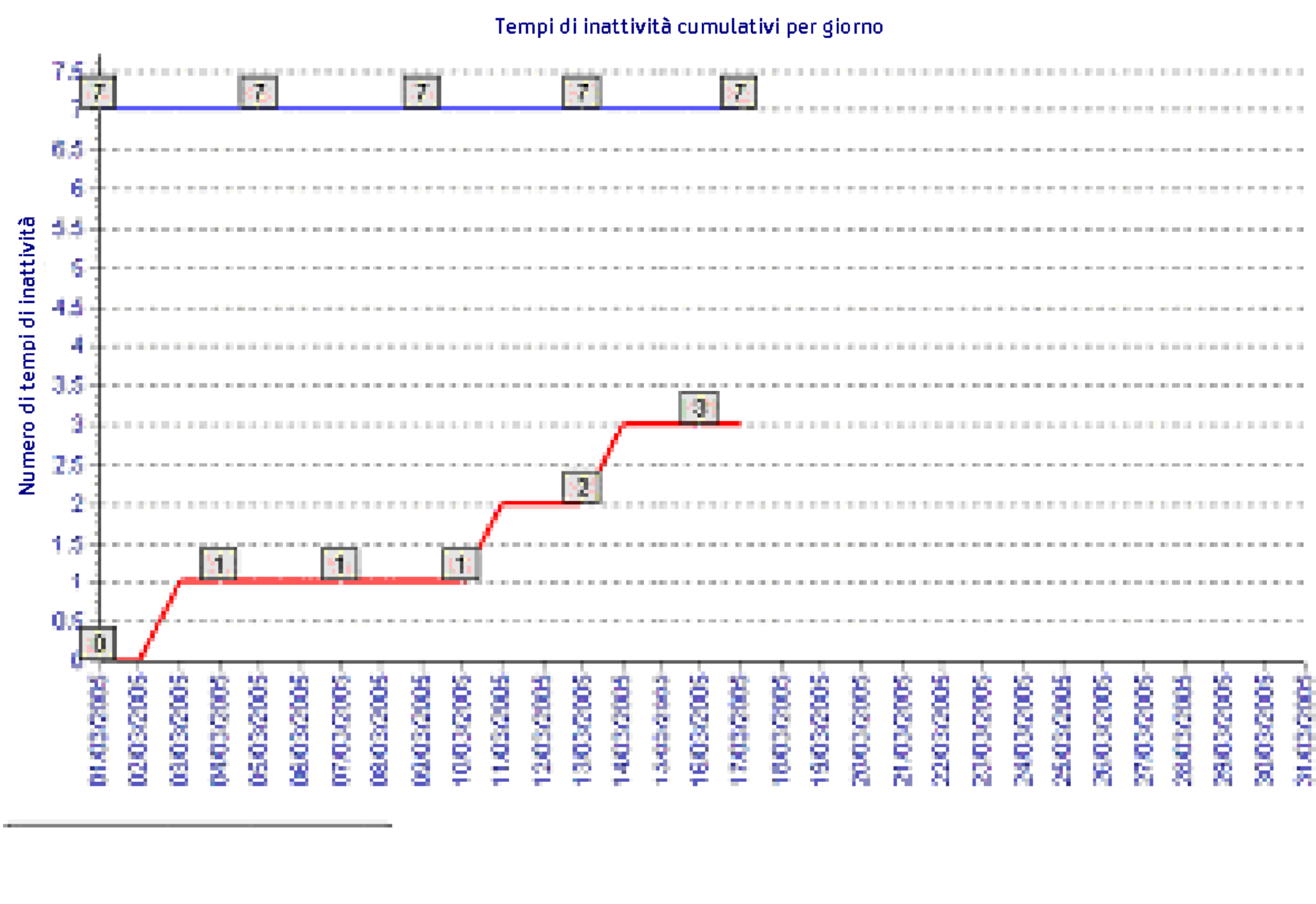

Per il drill-down giornaliero è necessario poter visualizzare i tempi di inattività complessivi, in cui ogni giorno è la somma di tutti i giorni dall'inizio del mese. Questo metodo deve essere applicato a tutte le unità di tempo inferiori a un mese, come mostrato di seguito:
Esempio di agenti
La differenza tra le due unità di tempo è che per l'agente che calcola il periodo di riferimento il contatore del tempo di inattività verrà inizializzato su 0 all'inizio di ogni periodo, ma per l'agente giornaliero il contatore verrà inizializzato solo nel caso in cui il giorno è il primo giorno del mese.
