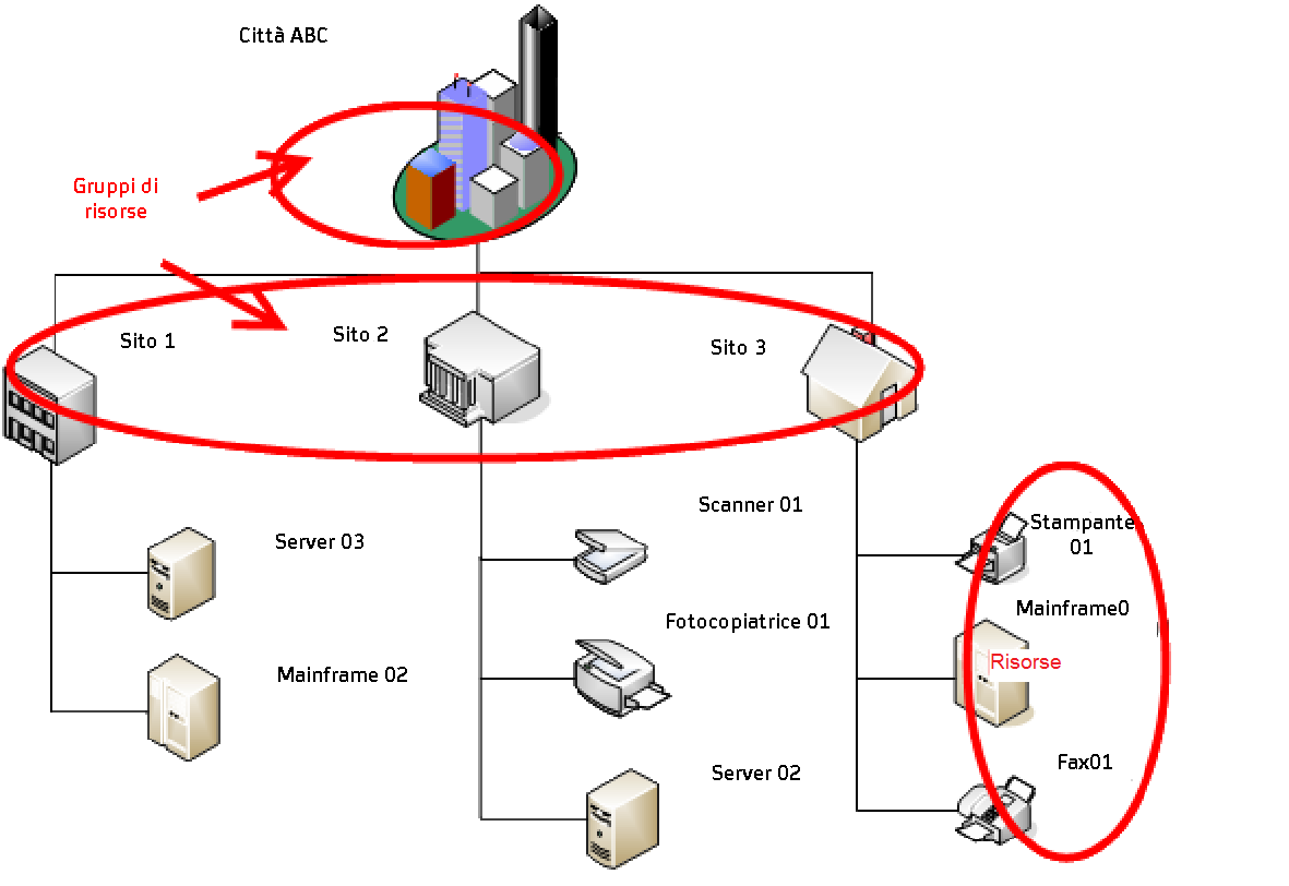

È possibile eseguire il raggruppamento a livelli diversi a seconda del modo in cui è stato creato il modello di risorse. Spesso le organizzazioni dispongono di diversi livelli di raggruppamento che desiderano rappresentare. Ad esempio, in una determinata città, potrebbe esserci un numero di siti e all'interno di ogni sito potrebbe esserci un numero di dispositivi di infrastruttura (stampanti, scanner, server e così via). Con questo tipo di raggruppamento è possibile strutturare una gerarchia di risorse definita che contiene più livelli e raggruppamenti di questi elementi hardware, presupponendo che il dispositivo di infrastruttura sarà la risorsa. La struttura descritta potrebbe essere come segue:

Come è possibile vedere dal diagramma, ci sono più livelli di gruppi. Il gruppo di livello superiore "Città ABC" contiene tre diversi siti (che sono anche i gruppi di risorse). Il gruppo di risorse "Risorse sito 3" contiene tre diverse risorse. In base all'esempio precedente, per raggruppare le metriche nei tre diversi siti, utilizzare la registrazione seguente:
dispatcher.RegisterByResourceGroup  “<ProcedureName>”, “<Event Type name>”, Context.ClusterItem

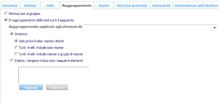

In questo caso Context.ClusterItem fa riferimento al gruppo di risorse chiamato "Siti città ABC", che contiene tre altri gruppi di risorse chiamati "Risorse sito 1", "Risorse sito 2" e così via, e può essere visualizzato come segue nella scheda Raggruppamento della metrica.
Scheda Raggruppamento delle metriche
Considerare inoltre che il raggruppamento è impostato su dinamico poiché così verranno incluse automaticamente eventuali modifiche apportate al gruppo. Il raggruppamento statico può essere utile per sottoinsiemi di gruppi di risorse o se non si desidera che il raggruppamento cambi nel tempo.

In questo caso, Context.ClusterItem fa riferimento alle singole risorse, quindi registra solo per risorsa. La scheda Raggruppamento della metrica contiene un riferimento al gruppo "Risorse sito 3".
