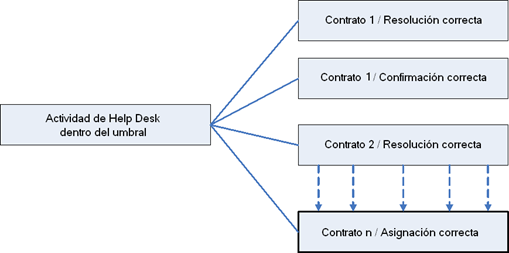

Módulos y plantillas de lógica de negocios
El diagrama anterior muestra un módulo que calcula la tasa de éxito de la actividad del Help Desk para cumplir con un objetivo dentro de umbrales concretos. Para hacer una implementación según lo descrito, es necesario de definir dos parámetros, conocidos como "parámetros de métricas": uno que define el tipo de actividad del Help Desk y otro para el umbral de comparación (consulte la definición de parámetro de métrica en Casos que tener en cuenta durante el proceso de modelado).
