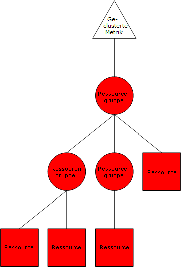

Voll rekursiv - Alle Ebenen
Wird eine Metrik mit dieser Option geclustert, stehen nur für die im folgenden Diagramm dargestellten Knoten der Clusterstruktur Berechnungsergebnisse zur Verfügung. Daher hat jeder Knoten in der Baumstruktur einen Schweregrad, der durch den Service Level oder die Abweichungsergebnisse im Vergleich zu den Grenzwerten der Metrik bestimmt ist. Die Schweregrade sind nicht aufrollbar. Der Schweregrad jedes Elements der Baumstruktur muss separat berechnet werden.
Wenn der Anwender die Seite "Analyse" für diese Metrik öffnet, werden alle Elemente in der Hierarchie angezeigt (wie im Diagramm). Eine klare Darstellung davon, wie der Schweregrad jedes Elements berechnet wurde, wird im Fenster "Eigenschaften" unter "Beschreibung des Schweregrads" angezeigt.
