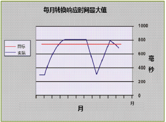

请注意,度量响应时间的最大值是一项非常严格的责任,在实践中往往比较难以实现。 度量最高水平意味着,在一个月内执行的数百万个事务中,只要有一个 751 毫秒的事务失败,就足以构成合同违规。 因此,报告中的所有条形将均为红色,并不能反映所提供服务的真正质量。
下图描绘了这些情况下的典型报告。
超过目标的任何事务都将被视为合同违规,但是基于该事务来了解所提供服务的实际质量显然没有足够的说服力,因为它反映的只是单个事务,对其余事务一无所知,例如,这是单次故障还是一种趋势? 如果不是孤立的突发事件,那么到底存在多少故障,或者说失败事务相对于本月内执行的总事务数的比率是什么? 可能有多个月份因这类故障而构成了合同违规,但趋势是什么? 正在进行改善还是情况越来越坏? 所有这些都是服务水平经理可能会提出的问题,报告应该能够提供这方面的答案。
注意:在定义度量标准及其关联的计算概要时,很重要的一点就是设想下报告中将会显示哪些结果。 此报告必须提供两个关键项:
