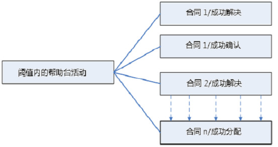

在设计阶段,需要标识主要业务逻辑模块及其相关参数。 一旦完成合同建模并且合同经理获得要使用的逻辑的清晰视图后,便可标识它们共有并可在独立模块中定义的计算。
上面的图表描绘一个模块,它计算帮助台活动的成功率以满足在给定阈值内的目标。 要如上所述实现该模块,需要定义两个参数,也称为度量标准参数:一个定义帮助台活动的类型,另一个定义要与之进行比较的阈值(请参阅建模过程中要考虑的案例中的度量标准参数的定义)。
通过认真考虑系统中实施的计算类型,您可能会发现,通过更改一小部分代码并使用参数来充当相似类型之间的“切换”可以执行许多相似类型。 这样,便可最大程度地减少需要创建的代码量,并最大程度地增加重用代码量。
