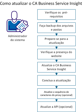

Use esse cenário como orientação durante o processo:
Esse diagrama mostra o processo para atualizar o CA Business Service Insight.
  1. Verificar os pré-requisitos.
  2. Fazer backup de arquivos e pastas.
  3. Preparar para a atualização.
  4. Verificar a presença do site.
  5. Atualizar o CA Business Service Insight.
  6. Concluir a atualização.
  7. (Opcional) Atualizar o texto do proxy.
  8. (Opcional) Atualizar a API.
