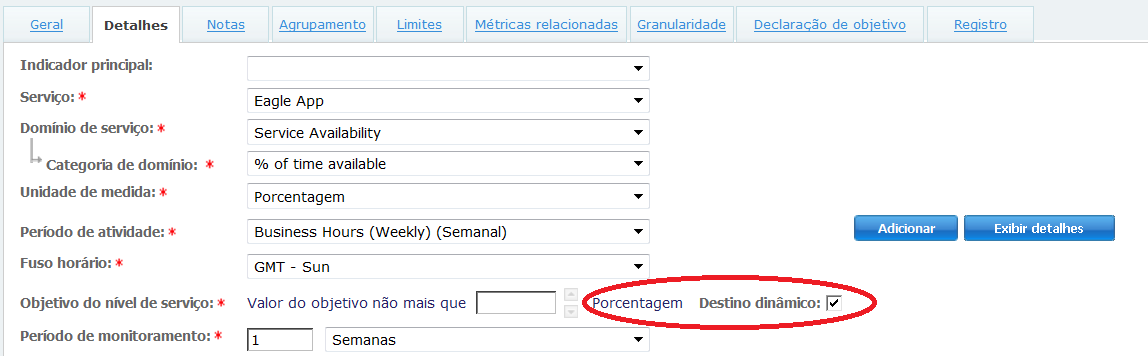

Destinos dinâmicos são manipulados pela lógica de negócios, usando um manipulador de eventos do script padrão de lógica de negócios, semelhante à função Result(), que é usada para retornar o valor do nível de serviço da métrica. O destino dinâmico deve ser especificado na guia Detalhes das métricas, conforme mostrado abaixo.
Implementando destinos dinâmicos
Quando um destino dinâmico está especificado, o destino é obtido da função Target() na lógica de negócios, em vez do valor estático especificado na guia Detalhes da métrica. A função de destino é semelhante à seguinte.
