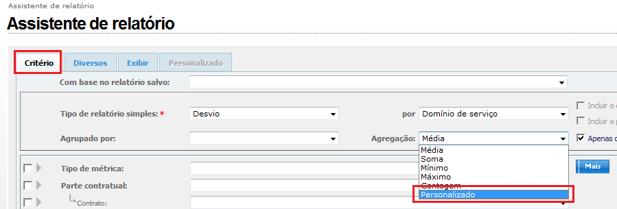

Observação: a guia Personalizar é ativada somente quando Personalizado estiver selecionado como o tipo de agregação na guia Critérios.
Para definir opções de agregação personalizada
  1. Abra a guia Critérios; sob Agregação, selecione Personalizar como o tipo de agregação.
    report_custom

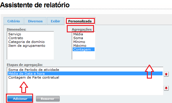

  2. Abra a guia Personalizar para definir opções personalizadas.
  3. Clique em Adicionar.
    A etapa combinada de Agregação+Dimensão é exibida no painel Etapas de agregação e a dimensão será removida da lista Dimensões.
    report_wizard-2
  4. Repita as etapas de 2 a 4 conforme necessário, até você ter selecionado todos os campos listados na lista Dimensões.
    Observação: é possível alterar a ordem das etapas de cálculo colocada no campo do painel Etapas de agregação selecionando um valor no painel Etapas de agregação e clicando na seta para cima ou para baixo (no lado direito da área de texto).
    Observação: se você tiver selecionado uma operação incorreta ou errada para uma etapa específica, remova a etapa das Etapas de agregação selecionando-a e clicando em Remover.
    Observação: os parâmetros de dimensões disponíveis são aqueles que não foram definidos nos critérios do Assistente de relatório.
  5. Clique em Gerar para gerar um relatório usando as opções avançadas de geração de relatórios que você selecionou.
