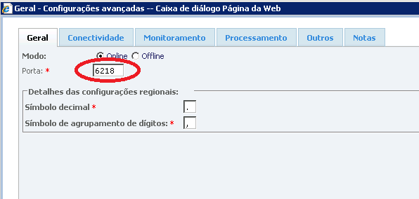

Há também um botão Avançado nesta página que fornece acesso a um certo número de parâmetros de configuração para o conector. A maioria deles pode manter seus valores padrão, a menos que seja necessário alterá-los.
O conector “Porta” é atribuído automaticamente ao conector a partir do CA Business Service Insight, mas pode ser substituído aqui, se necessário. Outros parâmetros importantes que podem ser alterados: configurações regionais, modo online/offline, detalhes da conexão, opções de monitoramento e registro em log, configurações de execução única/contínua, limites de erro, comentários e nomes de arquivo.
Uma análise de cada uma dessas configurações ultrapassaria o escopo deste estudo de caso, contudo, ela pode ser encontrada no tópico Especificações de configuração do conector.
