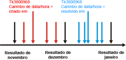

Para calcular o tempo de resolução é necessário a hora de geração e de resolução. Para os fins do evento, é possível anexar somente um carimbo de data e hora a ele. O outro pode ser usado como um valor nos campos de valor.
Se o valor Criado em for usado como o carimbo de data e hora, o ticket será incluído nos resultados de dezembro. Se o valor Resolvido em for usado como o carimbo de data e hora, o ticket será incluído nos resultados de janeiro. As duas opções são viáveis. A seleção precisa apenas atender às expectativas com relação ao local em que os tickets devem ser exibidos nos relatórios.
É um ponto muito importante a ser considerado durante a implementação, pois ele determina quando os eventos serão usados nos cálculos. Por exemplo, se um ticket foi gerado em novembro, mas não foi fechado até dezembro, quando ele deverá contribuir para o resultado de SLA? Ele será contabilizado nos dados de novembro ou dezembro?
Nesse caso, uma vez que o ticket é relatado à origem de dados somente depois de seu fechamento, os dados poderão ser capturados somente após o fechamento do ticket. Em geral, a data de fechamento é posterior às datas de geração e resolução do ticket. No caso em que a data de geração do ticket foi escolhida para ser a data e hora, ela deve ser processada como parte dos resultados de dezembro. A data de fechamento foi em janeiro, o que significa que dezembro já tinha passado quando este ticket foi relatado. Assim, os resultados de dezembro já foram publicados. O mecanismo de correlação avisa que o evento estava no passado, pois o carimbo de data e hora pertence a dezembro e aciona o recálculo. Portanto, os resultados de dezembro se alteram de forma retroativa.
Essas consequências precisam ser entendidas completamente para que seja possível definir qual campo deve ser escolhido como data/hora. Em geral, a data de fechamento é selecionada para obter relatórios finais que não se alteram de forma retroativa.
Por outro lado, usar a data de fechamento como data/hora atrasa a inserção dos tickets nos cálculos. Um ticket que foi resolvido só pode ser fechado algum tempo mais tarde.
Lembre-se, no entanto, de que o uso de data de fechamento também pode disparar um processo na organização que acelera a hora de fechamento do ticket.
