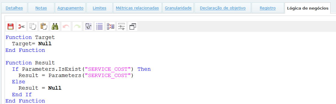

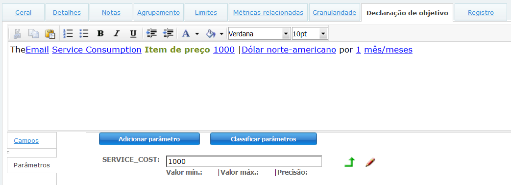

Para especificar o custo fixo para o contrato de serviço, implemente essa opção como um parâmetro para a lógica de negócios (em que o custo fixo deve ser retornado da função de resultados). Este parâmetro pode ser exibido por meio da declaração de objetivo da métrica, como mostrado a seguir:
Retornar o valor do parâmetro para essa métrica é simplesmente um caso de retornar o valor do custo de serviço por meio da função de resultados.

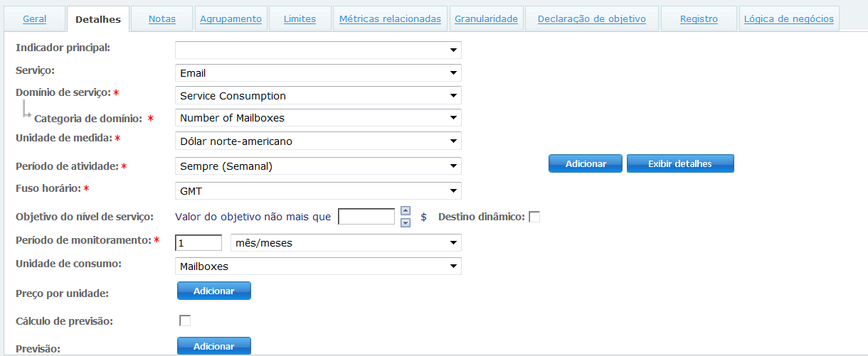

Em seguida, crie a métrica de preço variável (novamente use o tipo de item de preço) para determinar os custos de consumo das caixas de correio usadas. Nomeie essa métrica como Custo de consumo da caixa de correio e crie-a com os seguintes detalhes:

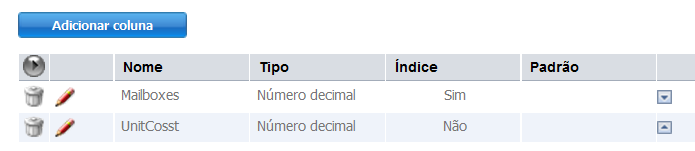

Nesse caso, é necessário digitar os parâmetros de consumo nos detalhes da métrica. Eles vão para a tabela Preço por unidade. Para criar a tabela acima de número de caixas de correio em relação ao custo, crie uma coluna para o limite máximo de caixas de correio e uma para os preços por unidade.
Em seguida, digite os valores para cada nível. Nesse caso, o limite máximo de caixas de correio determina o custo de suporte associado a ele. Como não há 3 camadas, elas são adicionadas à tabela desta maneira:

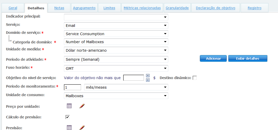

Além disso, implemente a função de previsão no consumo de caixas de correio. Faça isso criando a tabela Previsão com o layout mensal predefinido.
Ele é preenchido com os valores de tabelas fornecidos na descrição do cenário.

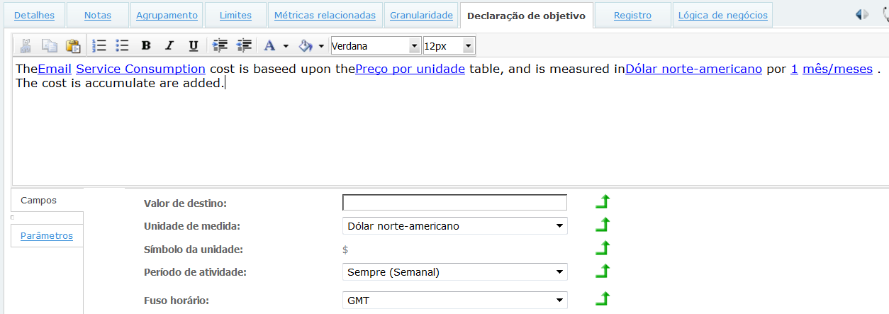

Agora é possível adicionar a declaração do objetivo para a métrica. Nesse caso, não há valores de parâmetro necessários, pois eles são derivados das tabelas Preço por Unidade e Previsão.
