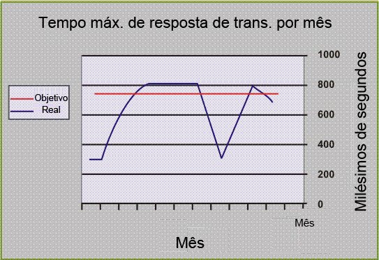

Observe que medir o tempo de resposta como um valor máximo é uma obrigação muito restrita e muito difícil de se atingir na prática. Medir um nível máximo significa que uma única transação de 751ms dentre um milhão de transações realizadas durante um mês é o suficiente para violar o contrato. Todas as barras em relatórios serão vermelhas e não refletirão a qualidade real do serviço prestado.
A figura a seguir mostra um relatório típico sob essas circunstâncias.
Qualquer transação que exceder o objetivo será considerada uma violação do contrato, mas como uma base necessária para se compreender a qualidade real do serviço fornecido é muito ruim, ela reflete somente uma única transação e nada se sabe a respeito das outras transações, como, por exemplo, isso foi uma falha única ou uma tendência? Se isso não foi um incidente isolado, quantas falhas existiram ou qual é a proporção de transações com falha em relação ao número total de transações executadas durante o mês? Pode haver alguns meses em que existem tais ocorrências e consequentemente, uma violação de contrato, mas qual é a tendência? Está melhorando ou piorando? Todas essas perguntas podem ser feitas pelo gerente de nível de serviço e o relatório deve fornecer as respostas.
Observação: ao definir a métrica e a estrutura de tópico de cálculo associado, é muito importante determinar como os resultados serão exibidos em um relatório. Este relatório deve fornecer dois itens essenciais:
