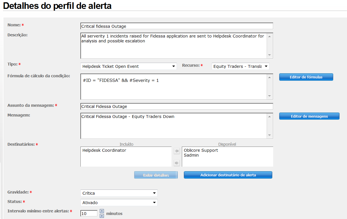

A janela a seguir Detalhes do perfil de alerta, mostra a configuração de um perfil de alerta personalizado que relata um evento personalizado de eventos de abertura do ticket pela central de atendimento. Se o critério for correspondido, um alerta crítico é enviado ao coordenador da central de atendimento para garantir que este ticket seja gerenciado de forma eficiente. Isso pode ser útil para as situações em que um aplicativo está sob investigação minuciosa em algum momento e requer um nível de cuidado especial.
Página Detalhes do perfil de alerta
