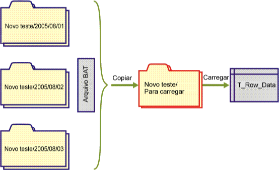

Essa seção descreve a solução que pode ser implementada se os arquivos de fonte de dados (entrada para um conector do CA Business Service Insight) estiverem localizados em diretórios diferentes a cada dia ou para todos os períodos definidos (de acordo com uma convenção de nomenclatura específica).
Por exemplo, a estrutura de diretório c:\NewData\YYYY\MM\DD. Nesse exemplo, para cada dia há um novo diretório, no qual os arquivos relevantes para esse dia são localizados.
O conector do CA Business Service Insight deve navegar pelo diretório mais novo e carregar os novos arquivos.
Uma solução de contorno disponível é adicionar alguns comandos ao início do arquivo bat que executa o conector. Esses comandos copiam as fontes de dados que devem ser carregadas da pasta específica (de acordo com as convenções) para uma única pasta dedicada que foi criada especificamente para essa finalidade. O conector sempre carrega as informações dessa pasta.
A imagem a seguir descreve essa solução:
Carregando dados de vários diretórios diferentes
