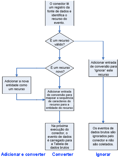

As seguintes ações de conversão são possíveis para entradas de conversão pendentes:
Converter: permite a criação de uma entrada na tabela de conversões, fazendo a correspondência entre um valor da fonte de dados e a entidade do CA Business Service Insight relevante. A entidade do CA Business Service Insight para a qual conversões são feitas já deve existir. (Um bom exemplo disso pode ser o caso de um erro de digitação em um recurso de uma fonte de dados. Pode haver nomes diferentes em uma fonte de dados que, na verdade, fazem referência a uma única entidade lógica. Isto é, Server001 e SERVER001. Os recursos do CA Business Service Insight diferenciam maiúsculas de minúsculas.)
O fluxograma a seguir resume os casos de uso dessas opções:
