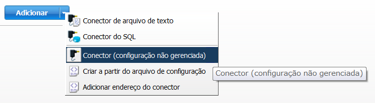

Ao criar um novo conector por meio do assistente, há quatro opções para escolher, conforme mostrado na figura a seguir:
Criando um conector usando o assistente de conector
As duas primeiras opções permitem criar um conector de arquivo de texto ou um conector do SQL usando a interface com o usuário do assistente. A próxima opção de conector (configuração não gerenciada) é escolher quando adicionar um conector pré-configurado que foi criado usando o editor de XML. Essa opção não permite que você edite a configuração para esse conector usando o assistente mais tarde. A última opção Criar a partir do arquivo de configuração permite que você faça upload de uma configuração de conector pré-configurado e solicite que o sistema importe-a para a interface do assistente para edição adicional. Essa opção exige que nenhuma das limitações do assistente mencionadas acima seja implementada nessa configuração específica.
