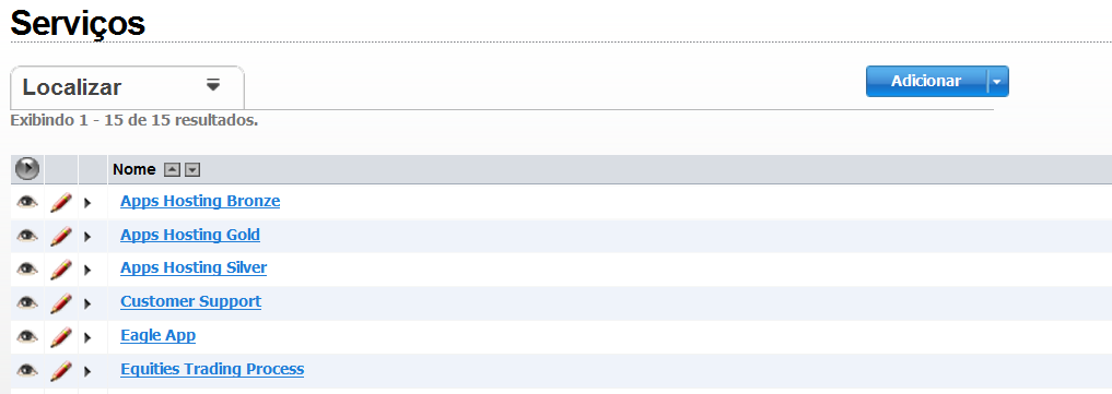

Ao usar um modelo de nível de serviço para implantar algumas métricas de atendimento ao cliente em um contrato, é possível selecionar as métricas necessárias de uma definição existente.
Página Pacotes de serviços

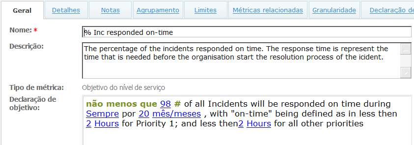

Dentro desse modelo de nível de serviço, há uma métrica chamada % de incidentes respondidos no prazo. Você pode ver que há um nível de subjetividade aqui, em que o componente "no prazo" pode ser questionado. O exemplo a seguir explica a medição feita nessa métrica:
Descrição de definição do serviço
A declaração de objetivo exibida na parte inferior da guia Geral da métrica (ou, como alternativa, na guia Declaração de objetivo) mostra todos os parâmetros expostos nessa métrica. Na figura anterior, a definição de "no prazo" está especificada como 20 minutos. Esse é um parâmetro que é personalizável para permitir a nossa própria interpretação dessa métrica predefinida. Para alterar esse valor, você pode clicar no link de 20 minutos do parâmetro.
Caixa de diálogo Parâmetro
Dessa forma, a nova métrica criada a partir do modelo de nível de serviço pode ser personalizada sem a necessidade de modificar a lógica de negócios subjacente da métrica. Observe que isso também presume que a lógica de negócios está escrita de modo a incorporar esses parâmetros no cálculo de nível de serviço.
