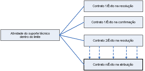

O diagrama acima mostra um módulo que calcula a taxa de êxito da atividade da central de ajuda para atender a um destino dentro dos limites determinados. Para implementar como descrito, é necessário definir dois parâmetros, conhecidos como Parâmetros de métrica: um que define o tipo de atividade da central de ajuda e outro para o limite usado como comparação (consulte a definição de Parâmetro da métrica em Casos a serem considerados durante o processo de modelagem).
Ao considerar com atenção os tipos de cálculos implementados no sistema, você provavelmente descobrirá que uma série de tipos semelhantes podem ser realizados ao alterar uma pequena seção de código e usar um parâmetro para atuar como "comutador" entre eles. Dessa maneira, você pode minimizar a quantidade de código que precisa ser criado e maximizar a quantidade de código reutilizado.
